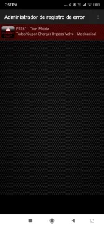

Hola alguien tiene o tubo este problema de dónde proviene y como se puede reparar de
En pocas palabras, ese código se establece cuando se produce una sobrecarga del compresor. "P2261 - Válvula de derivación del turbocompresor / sobrealimentador - Mecánica. El ECM establece el DTC P2261 si detecta que la válvula de derivación está anormalmente abierta o cerrada." Entonces, básicamente, su BPV no está haciendo lo que se supone que debe hacer.
Echa un vistazo aquí, es posible que necesites usar el traductor de Google para entenderlo.
https://www.Genesis Coupe.com/threads/diy-p2261-ecu-error-cel-fix-2010-2012.132624/
esto corresponde a alguien que tiene una toma de aire frío del mercado de accesorios, si tiene existencias, es posible que deba reemplazar la válvula de derivación.
disculpe mi español, usando el traductor de Google para la mayor parte
